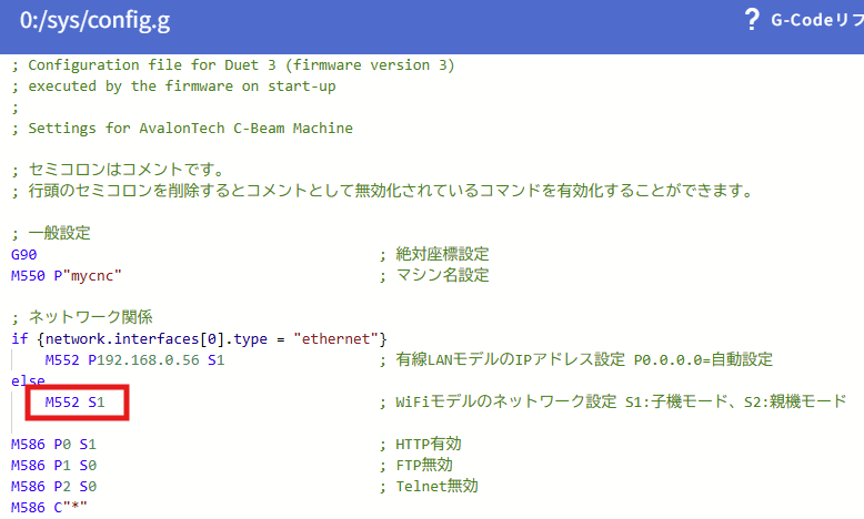

最後にconfig.gにてM552 S1の設定があるかを確認します。これは毎回WiFi子機モードを起動するという設定です。
もしこれまでWiFi親機設定をしていた場合、M552 S2となっているので、S2からS1に変更します。
